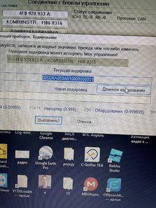

    !!! в приборку зайди, в 17 блок. в byte 2 у тебя стоит 6A. Поменяй на 0A. перед этим посмотри что там написано.
    6A это под allroad.
    но может картинка на приборке поменяется на седан. предыдущий хозяин видимо выставил картинку как авант.

    К «антипробуксовочной системе вообще не подключается», а в электронике тормозной системы эта ошибка была. В кодировке изменил 6 на 0. Приняла. Посмотрим. Спасибо.
    П.С. Зеленка помогла. Установил переодичность обслуживания.

    Да, так и сделал. Спасибо. 0A это под какую машину?

    под а6. ты зайди в редактирование кодировка, там подсказки внизу и выбираешь под свою машину и комплектацию.

    Теперь дошло. Понял теперь если что где менять. Посмотрел. Да стоит седан и A64F. Если что поменяю на S6.

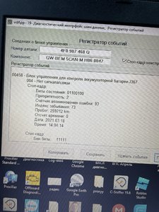

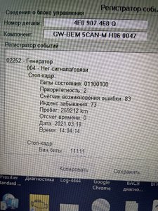

    Пока не висит. Посмотрю дальше. Но я в блок абс и зайти не могу. Пишет нет ответа от блока.

    так ты фото выкладывал с ошибкой из этого блока. шнурок переподключи.

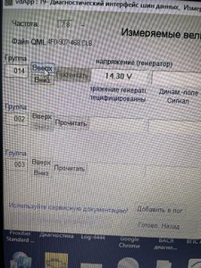

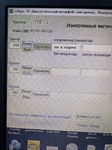

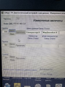

    У меня мигает вся машина, с переодичностью в одну секунду(все лампы, как гирлянда) спереди светодиоды в фарах, в крышке багажника, в бардачке и т.д. Когда не заведена. Как раз думаю на АКБ, наверное гатевей или не видит или что Акб.

    По етке он идёт только на ку7 10–15 годов, значит 3г плюс. На А6 С6 такая mmi не ставилась.
    Про мигание фиг знает что это. Но лучше быстрее делать правильное подключение и тогда смотреть ошибки.
