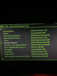

    И какой же Вася шустрый! С Одис не сравнить. Извини за оффтоп, а как по кодировке понять радиус?
      944,2 КБ
      39
  13. McRomik
    McRomik Живу я здесь
    19 июл 2010
    1.318
    A6/4F 3.0TDI 07г.→Facelift
    другое дело. гейт от ку7 под 3г плюс. всё правильно. нужно менять что сказал. странно что не разряжается аккумулятор.
  14. McRomik
    19 июл 2010
    1.318
    7 и 8 цифры. 05 это колёса под а6, всё правильно стоит. сейчас есть ошибка по радиусу? у меня иногда редко тоже вылезает, потом пропадает.
