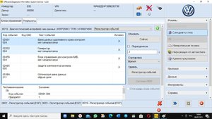

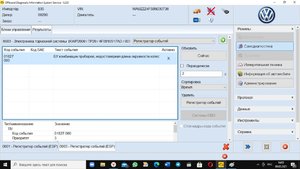

    Вот ошибки по двум проблемам. Первая что нет связи с Геной, и почему то не могу проверить одис заряд Акб. Даже он его продиагностировать не может.
    А и по АСС. И третья по окружности колёс. Я как понимаю блок АБС как то понял это. 29 Диски.
    19 блок.

    Дай свой номер 19 и 17 блоков или фото приборки. Скорее всего генератор под замену, там ещё сзади на клемму аккумулятора приблуду ставить надо и прокидывать провод к кан-гейту. У тебя аккумулятор похоже не заряжается. Предыдущий владелец не доделал же? вот тебе представляется такая возможность))

    посмотри кодировку в 17 блоке под какую машину колёса закодированы.

    по цвету центрального экранчика приборки она от ку7. А там кодировка по окружность кушек. И кодировка эта залочена, её ваг-комом не поменять, это целая эпопея была. Я выпаивал микросхему и прописывал нужное значение программатором. Вроде сейчас умеют каким-то софтом это делать без снятия.

    8k0915181c - блок управления контроля акб, вешается на минусовую клемму. От него провод на плюс и на гейт под бордачком. Нынешний энергоменеджер на выброс. В рестайле его функции выполняет кан гейт.
