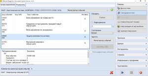

    Машина была у него 2 года. С сервисной книжкой все. Проверял. Сам он менял систему. Но дело не в этом. Что мне нужно сделать? Как я понимаю и официалы не снимут? Если ошибка по 47 группе значит проблема только с усилителем? Почему пишет ошибку что не та версия ПО?
    PS. Когда я говорю по телефону то все колонки работают. И включая навигацию.

    Да продавец Авто. Сказал что достаточно будет снять защиту. Но НЕ у оффициалов через ODIS не получилось.
    П.С. У нас даже автоэлектрика или спецов по музыке нет, кто бы смог занятая этим. А официалы 3 шкуры сдерут за ремонт. Уже думал может сторонний усилок купить?
    Мой усилок б/у 500€ Стоит.
    Да даже если куплю другой есть ли гарантия что он подойдёт?

    Да, на 3g и на 3g+ идёт усилок с "P". Надо снять защиту и всё. Раз купили с такой ошибкой, придётся ехать к дилеру.

    Не снимается защита. Пишет на немецком следующее: «Серийный номер имеет недопустимый формат. Блок управления непригоден для использования, поэтому его следует заменить.»Поэтому вопрос в самом блоке или его кодировке? Походу придётся Новый покупать.

    Скорее всего ты был прав. Пришло другой, сняли защиту, всё работает.

    С нового снял. С того не смог.

    Машина, с которой снят блок, списана по тоталу. Ауди обнулила все блоки, зарегистрированные на её VIN.
