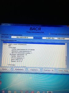

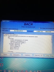

    По первой ошибке возможно что-то с шиной CAN (закоротка одного из проводов или двух или между собой), возможно шина заведена не на ту шину (их 5). Возможно «коробка» как писали запитана не от того питания (постоянное и зажигание). Возможно «коробка» прошита не той версией прошивки. Я так однажды прошил себе блок допуска и запуска прошивкой 2..., а до этого все версии были 1... всё было норм, но была ошибка по разрыву связи с блоком управления двигателя, хотя проблем не было никаких. Откатил обратно и всё норм без ошибок. Хотя прошивка для именно этого блока. Но возможно прошивка предназначается для другой модели Ауди или другого мотора например. ОДИС ее спокойно прошивал... так что вот такие версии.

    Спасибо, попробую пересмотреть все
  4. Тубабу
    Тубабу Живу я здесь
    8 ноя 2012
    3.580
    А6 3 TDI квак 08
    Не спокойно должно было быть когда менял блок теперь, все на авось.
