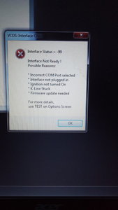

    Здравствуйте.
    Может немного не в тему,но надеюсь,кто-нибудь поможет.
    Машина а6с6 заблокировала зажигание,точнее стартер,проблема в том ,что при подключении шнурка,или адаптера она их не видит.пишет-не найден интерком((
    Подскажите пожалуйста ,какие могут быть причины?
    Преды целые.
    Шнурок раньше работал.

    Попрбуй подключиться в другой USB порт.

    Пробовал,даже другой адаптер blutooth пробовали,не хочет соединяться(

    Если шнурок китайский то в помойку, и купите нормальный ВАСЮ

    Ну насчет шнурка я согласен)
    Но другой адаптер ,на q8 работает без проблем,тут же пихаем в мою и он не хочет соединяться:shock:

    еще б и питание на разъеме проверить

    а что изначально произошло, почему заблокировало стартер?

    Преды целые на ра
    Преды целые на разъем.
    Заблокировало,как я понял изза того ,что немного перегрелся антифриз.
    Может с дтож проблемы,радиаторы надо помыть и крышку поменять.
    Крышку бачка расширительного открыл,его начало выдавливать,остыла и всё вернулось на место.

    Как можно померить напряжение на разъеме?

    тестером (мультиметром) вольтметром[​IMG]

    Там 12в. Долно быть?

    а к стати как вы открываете авто, с ключа или сигналки? в ключе не про бывали поменять батарейку? из за то го что машина закипела по идее не должна уйти в защиту, еще возможны проблемы с замком
