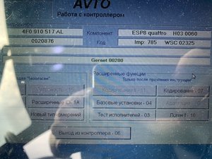

    20200824_153118.jpg 20200824_153118.jpg 20200824_153306.jpg 20200824_163200.jpg Здравия всем! не могу активировать инженерное меню ,ни через кнопки CAR+SETUP ни через шнурок( подключаю VCDS) в блоке 07 в канале 08 не активно) подскажите как его активировать?и вопрос 2 ,хочу изменить время отключения радио,но в блоке 56 не активна клавиши адаптации,подскажите ,кто в курсе .возможно ли активировать инженерку и разобраться с радио, машина дорестайл 07 года,седан
  11. nik84

    Если экран ММИ красный монохром- забудь.
  12. влад7447
    влад7447 Новичок
    24 авг 2020
    5
    #5412 влад7447, 25 авг 2020
    да монохром(красный), те если его (экран поменять на цветной)то всё получится?я читал здесь про апгрейд системы MMI, но там мудрёно всё с заменами блоков и тв тюнеров и прочее,у меня стоит обычная балалайка CD,подскажите правильно понимаю надо только экран и CD проигрыватель поменять на СД чейнжер?и ещё кто менял монохром на цветной там разъёмы одинаковые? полный апгрейд делать не готов, подскажите получится по минимуму ,что надо махнуть?может номера деталек подскажите , и ещё вопрос а если поставить AMI вместо СД, он будет работать с монохромом?
