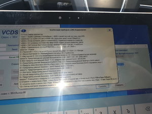

    Выложите новый скан с ошибками в блоках.

    Кстати вот сфоткал свой блок есп, может поможет.
    Теперь увидел КОДИРОВКА у Вас совсем другая. Попробуйте мою.

    Такую еще не пробовал, попробую
    Пробовал такие, не помогло
    0021407
    0020895
    0020872
    Сейчас вернул свой предыдущий блок на место, вскрыл этот блок, думал ноги отвалились, но они все на месте и держаться крепко.
