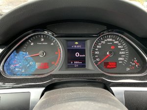

    Интересно это вообще где? У меня в центре показывает все. Фото есть? Но у меня рест. Дорест вроде такой же...

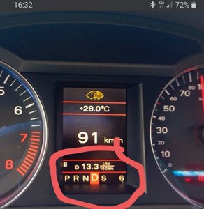

    Фото не моё, но смысл такой. У меня цифра передачи появляется только в S-режиме, когда D там пусто.
  3. alex00
    alex00 Завсегдатай
    5 окт 2011
    885
    AUDI А6/С6 4F 2.0
    а какое акпп?
  4. Станислав Гурко
    30 апр 2020
    16
    Беларусь
    Audi A6C6 2.0 TFSI 2008
    Мультитроник, если я правильно понимаю)
  5. Alex_z
    Alex_z Старожил
    13 июн 2008
    17.860
    Корея Северная
    A6 C7 2.0TFSI 2017
    Судя по профилю вариатор
    Откуда ж там нумерация передач возьмется,если она всего одна?

    ну типа типтроник то есть)))) а такая нумерация как на посте 5379 при спорт режиме выскакивает

    а если попробывать в приборной панели поставить где модификация двигателя "турбированный" вроде так там называется

    Для чего это нужно-то вообще? Там нет никаких передач на вариаторе, то что показывает в режиме S - это наё..ка , типа почувствовать себя "гонсчиком"

    На таком двигателе особо не почувствуешь себя гонщиком) Просто увидел у человека, что показывает, вот и решил спросить. Не подумал просто, что может быть другая коробка. Нельзя значит нельзя)
