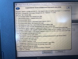

    Парни доброго времени суток! Выручайте! Audi A6 C6 S-line рестайлинг 2009 год. По зиме попал в ДТП, после которого пришлось заменить фары. По своей дурости приобрёл фары с динамической коррекцией, ранее были только с автокорректором. Что бы понять разницу между фарами:
    - на родных фарах был только автоматический корректор, при мигании дальним светом загорались галогенки внутренние;
    - на купленных фарах с автокорректором есть ещё и динамическая коррекция, это поворачивание линз в сторону поворота руля и подсветка внутренним галогеном в сторону поворота.
    Вопрос в том, что после. Замены фар на приборке выдаёт неисправность ламп дальнего света и корректора фар.
    Пока по кодировкам и проводам ничего не делал. Динамическая коррекция на данный момент не работает.
    Подскажите как исправить эту проблему без замены фар или кто сможет помочь в СПб?
  4. timophei
    timophei Завсегдатай
    19 май 2016
    758
    Audi A6C6 Q 3.0TDI 2009
    В лучшем случае надо только правильно закодировать блоки, что фары с AFS. В худшем добавлять проводку. В разъёмах на фарах все контакты заняты? Погуглите установка фар с AFS на а6с6 рест.
  5. ioann
    ioann Старожил
    24 ноя 2009
    5.486
    Другая проводка и скорее всего замена блока корректора.
  6. Эйван
    Эйван Живу я здесь
    27 янв 2018
    3.786
    Блок корректора перестановка пинов некоторых плюс добавить проводов.
