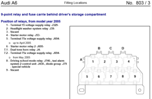

    А где она 30 клемма? На соседней колодке предов?

    Да где угодно. Где удобнее.

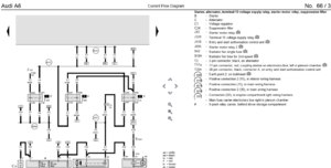

    С такими вопросами лезу ибо напруга исчезла не просто так, кабели как новенькие, врятли прогнили. Поэтому я думал, что клемма 30 в этом плане правильная. А так точек с 12 вольтами как грязи.

    так написали же, тупо замкнуть релюху и посмотреть что будет возможно в ней дело ( для собственного успокоения можно замкнуть через лампочку на тот случай если коротыш в чем я сомневаюсь )

    Релюху проверю, если неисправна, то замкну или отремонтирую. Отпишусь, как сделаю.

    Нет. Реле в порядке. Сегодня через пару часов продолжу поиск неисправности.

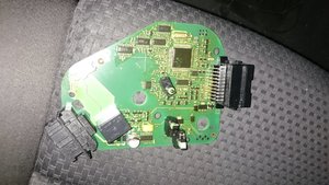

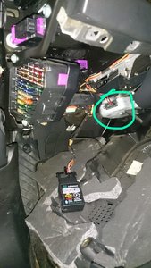

    На эту релюху на катушку приходят 12 Вольт на оба контакта. Видимо эбу рулевой колонки для включения реле дает 0 и реле замыкает контакты. Короче, замкнул лампочкой контакты ключа (не катушки :) ), в машине что-то ожило (наверное топливный насос, пред №13), на колодке предов с 13 по 24 появилось 12 Вольт. Затем сделал коротыш на реле, вставил. Следствии чего, появилась коммуникация по кан шине. Подключил блютуз свисток CARLY. Сбросил ошибку блокировки рулевой колонки. Убрал коротыш. Машина ожила, всё нормально.
    Осталось найти причину блокировки рулевой колонки и как следствие всей машины. Есть еще такой факт - при выключении зажигания, машина не отдавала ключ частенько и пару раз блокировалась машина (до этого адского блокирования), но тогда удавалось подключиться и сбросить ошибку рулевой колонки. Где искать причину блокировки? (Плату колонки я снимал, переключатели в норме, может конечно их шестеренка не до конца додавливает...) Замок зажигания может такие падлянки делать (иммобилайзер)? И если да, то можно ли его отремонтировать?

    Поздравляю с результатами. Обычно это износ замка совместно с ключом. Попробуйте пока поездить с запасным ключом (если есть), если нет, то вариантов 3: заменить ключ (именно железка) и ездить пока снова не будет отдавать, заменить замок и тоже ждать, заменить замок и ключ и забыть о проблеме.

    Ключ есть запасной. Обычно на микрокнопку давлю, чтоб ключ вытащить. Хотел бы решить проблему пока все в разборе. Если где-то также встанет, то будет совсем не радостно раскурочивать и замыкать релюху :)
    То есть замок+ключ творят эту ерунду с блокировкой? Или же все таки это рулевая колонка барахлит? Или еще что-то может быть?
