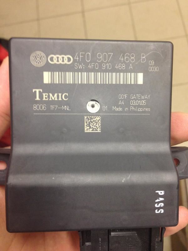

    Обнаружил, что группу предов в которой пред отвечающий за гейтвэу не приходит 12 Вольт. Кто регулирует подачу напряжения? Поможите чем можете!

    Оно скорее всего от зажигания, а если зажигание включено ключом, а реально питания нет, то скорее всего как уже писали это блок рулевой колонки...

    Проверить для начала, что на него питание приходит (землю на землю прозвонить, что она есть, и напряжение посмотреть).

    И земля и напруга приходит. А напряжения на колодке предов (второй ряд) так и нет. Куда копать дальше?

    Второй ряд - т.е. справа ? Какого цвета колодка и какой пред. ?
  17. Masterz
    Masterz Живу я здесь
    16 июл 2006
    2.316
    Латвия
    A6 AvQt '08 2.7TDi 6HP
    Если правильно понял - справа на коричневой колодке нет питания с клеммы 15 (зажигание), преды 5-11.
    А на других предах на клемме 15 появляется питание при вкл.зажигания ? Или только здесь нету ?
    Под рулевой колонкой реле 1 - J329 - реле клеммы 15.
    Включается прямо от блока доступа J518, что уже вскрыл.
    Пробуй реле принудительно включить, может.

    В общем вся линейка предов справа (пассажир), где стоит пред для гейтвэя, на всех нет 12 Вольт (на с64f 2005 это гнёзда для предов с 13 по 25 примерно). На соседней сверьху, 12 Вольт есть, там где пред прикуривателя находится. Тачка заблокирована, зажигание не включается из-за колонки кажись. Но стереть ошибку не могу, так как нет соединения по кан шине и к-линии тоже. СПАСИБО за совет!

    Т.е. Шина В273 идёт в том числе и на эту коричневую колодку с предами? Мне этот гейтвей включить, тогда наверное по шнуру соединюсь и сброшу блокировку. Дальше жить будет легче, дальше жить будет веселее. Если я его принудительно включу что-нть гакнуться могёт?

    Так в чём проблема сунуть туда 12 вольт от клеммы 30?
