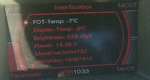

    Мне например значение напряжения нужно чтобы летом иногда подзаряжать аккумулятор, потому что свинцово-кислотные аккумуляторы следует хранить в заряженном состоянии, так например они прослужат дольше. Я вот недавно поменял, и у меня оказывается стоял родной аккумулятор варта, которая поставляется на конвейер вага, ему было 12 лет. И что-то мне подсказывает, что ту варту которую я поставил, хорошо если она лет 6 продержится. Думаю что если каждый год в конце лета перед зимой подзаряжать, тем дольше аккумулятор будет жить.
    Вот собственно и всё.
  3. IgorYanovich
    IgorYanovich Участник форума
    26 сен 2017
    144
    Беларусь
    Audi A6 C6, 2.4 BDW, 2007 г.
    Сегодня открыл это меню, показало 12,43 вольта, надо будет сравнить со значением который покажет мультиметр прошедший поверку у нас в РБ. Тогда можно будет сделать вывод насколько точно бортовая система его измеряет, но я доволен как слон что это значение есть.
    Ещё раз большое спасибо.
    АндрейР нравится это.
  4. IgorYanovich
    26 сен 2017
    144
    Беларусь
    #5164 IgorYanovich, 17 дек 2019
    Ну и ещё, если например сначала посмотреть это значение с выключенным двигателем (у меня например сегодня показало 12,43В), а потом с запущенным, то можно сделать вывод о состоянии генератора, если напряжение не изменится или будет не очень высокое, например менее 14 вольт, значит явно что-то с генератором не так, конечно всё это можно проделать и с обычным мультиметром, но это как минимум надо открывать капот, а как максимум, открывать багажник, вынимать всё барахло (если у кого оно есть) потом открывать дно багажника и уже мерить напряжение на клеммах аккумулятора, а так клацнул пару кнопок и получил значение, кстати! значение напряжение измеряется довольно часто, не реже чем раз в 10 секунд, почти в реальном времени это значение меняется!

    Кстати, в ММИ очень не точно показывает напряжение. Всегда меньше чем если мерять на клеме под капотом или на самом аккуме. Проверял мультиметром. Уже не знаю,откуда ММИ берет эти показания
    И еще по ММИ оно постоянно скачет почему-то,в отличии от клем или аккума

    А причём тут где он берёт, эта система которая измеряет напряжение может и подключена максимально близко к клеммам, но сама может ни фига не точная, вот собственно поэтому и показания такие. 90% что причина не в том где оно подключено, а в точности самого прибора который всё и меряет, тут хоть к клеммам аккумулятор подключи напрямую, никакой точности не будет, если сам измеритель не точный.

    Ну вот сел я в машину, завёл, а там показания 12,3 вольта, какие выводы вы можете сделать?
    А вывод только один, что генератор вообще нихрена не работает, потому что если бы он работал, то напряжение должно быть как минимум больше 13 вольт, а в нормальном рабочем состоянии так и выше 14 вольт.
    Так что вот так вот, ВЫВОДЫ ДЕЛАТЬ МОЖНО!
