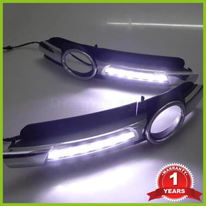

    эти дхо идут уже с блоками......видел несколько вариантов - тупо горят родные дхо + эти в решетках....
    я вот и думаю отрубить родные и пускай горят в решетках.
    вот ссылка https://ru.aliexpress.com/item/32836257293.html?spm=a2g0s.8937460.0.0.34562e0eVSAeSB
    лампа в родных дхо стоит https://ru.aliexpress.com/item/32907399612.html?spm=a2g0s.8937460.0.0.34562e0eVSAeSB
    ставил такую(советовали на драйв и т.д......), хрен!!! ошибок нет, но есть мерцание....

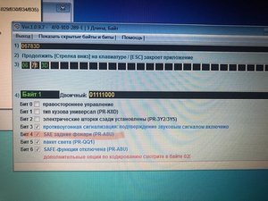

    Доброго времени суток товарищи, подскажите пожалуйста кодировку блока абс есп ауди а6 с6 2005 2,4 бензин, передний привод, вариатор, со старого не списал так как он не отвечал,. Где находится реле гидронасоса блока абс есп? Заранее благодарен
