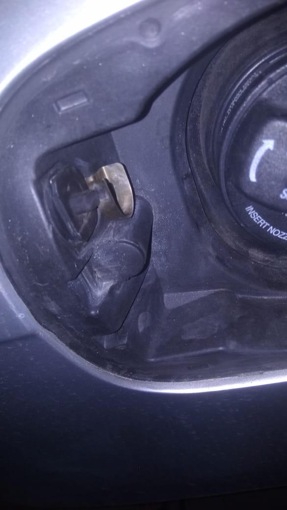

  6. Бориксолик
    Бориксолик Новичок
    3 окт 2019
    29
    Беларусь
    а6с6
    езжу с такой же проблемой, то же америкос. показывал официалам в Минске пробовали перекодировать что б открывался после второго нажатия ни чего не получилось, разводят руками, говорит первый раз вижу такую систему))
  7. lexdrive
    lexdrive Новичок
    1 ноя 2018
    35
    Краснодарский край
    AUDI A6 C6 3.2 FSI
    Какой-то нонсенс, что официалы даже не знают... придётся копать дальше. В ММИ нет лючка в меню ЦЗ-а я так на него надеялся)
  8. alex00
    alex00 Завсегдатай
    5 окт 2011
    843
    AUDI А6/С6 4F 2.0
    может проще поставить систему открывания лючка от европейца
  9. lexdrive
    lexdrive Новичок
    1 ноя 2018
    35
    Краснодарский край
    AUDI A6 C6 3.2 FSI
    буду решать как-то, может где-то в глубине vcds или оригинального шнурка что-то есть, в крайнем случае-пробовать заменить на европейский.
