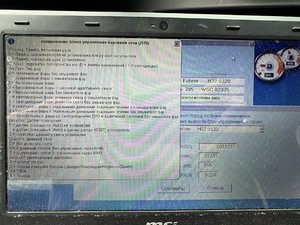

  11. Grafit
    Grafit Новичок
    5 апр 2016
    22
    Audi A6/C6 BBJ 05г
    Screenshot_20190709_030741_com.yandex.browser.jpg этот же блок?

    Понедельник,08,Июль,2019,18:27:22:46766
    AVTO -- Эмулятор VAG/VAS для Windows Running on Windows 7 x64
    AVTO Версия: 18.9.1.4
    Дата версии: 20190114 DS296.0
    www.avtoadapter.ru
    VIN: WAUZZZ4F96N027450 Гос. номер: 275
    Пробег:: 229370km-142523mi Заказ-наряд:
    Тип авто: 4F (4F0)
    Сканировать: 01 02 03 05 07 08 09 0E 15 16 17 19 42 46 47 4F 52 53 55 56
    61 62 72 76
    VIN: WAUZZZ4F96N027450 Пробег:: 229370km-142523miles
    00-Датчик угла пов.руля -- Статус: ОК 0000
    01-Двигатель -- Статус: Неисправность 0010
    02-АКПП -- Статус: ОК 0000
    03-ABS/ESP -- Статус: ОК 0000
    05-Допуск и Запуск -- Статус: ОК 0000
    07-Система MMI -- Статус: ОК 0000
    08-Климат-контроль -- Статус: Неисправность 0010
    09-Центр.Электроника -- Статус: Недоступно 1100
    0E-Медиа-система 1 -- Статус: ОК 0000
    15-Подушки безоп-ти -- Статус: Неисправность 0010
    16-Руль -- Статус: ОК 0000
    17-Панель приборов -- Статус: ОК 0000
    19-CAN-шина -- Статус: Неисправность 0010
    25-Иммобилайзер -- Статус: ОК 0000
    42-Дверь водителя -- Статус: Неисправность 0010
    46-Блок комфорта -- Статус: Неисправность 0010
    47-Аудио-система -- Статус: ОК 0000
    4F-Центр.электрон. II -- Статус: ОК 0000
    52-Дверь пассажира -- Статус: Неисправность 0010
    53-Электро-ручник -- Статус: ОК 0000
    55-Фары -- Статус: ОК 0000
    56-Радио -- Статус: ОК 0000
    61-Аккумулятор -- Статус: ОК 0000
    62-Дверь задн.лев. -- Статус: ОК 0000
    72-Дверь задн.прав. -- Статус: ОК 0000
    76-Парктроник -- Статус: Неисправность 0010

    008 - Недостоверный сигнал
    Момент неисправности:
    Статус ошибки: 01100100
    Приоритет ошибки: 4
    Частота ошибки: 1
    Сброс счетчика: 214
    Пробег:: 229378 km
    Индикация времени: 0
    Дата: 2005.02.01
    Время: 17:15:15
    Контроллер 46: Блок комфорта Описания:. 4F0-910-289.clb
    Номер детали SW: 4F0 910 289 G HW: 4F0 907 289 G
    Компонент:: Komfortgeraet H18 0120
    Ревизия: 01200018 Номер лицензии: 01004420990000
    Кодировка: 0404721
    Код сервиса:: WSC 02335 785 00200
    VCID:
    Подсистема 1 - Компонент:: Sounder No Answer
    Подсистема 2 - Компонент:: IRUE No Answer
    6 ошибок найдено:
    00457 - Блок управления бортовой сети(J519)
    004 - Нет сигнала/связи
    Приоритет ошибки: 5
    Частота ошибки: 254
    Сброс счетчика: 214
    Пробег:: 229375 km
    Дата: 2005.04.16
    Время: 19:56:33
    01134 - Звуковой сигнал охранной сигнализации(H12)
    Приоритет ошибки: 3
    Частота ошибки: 254
    Сброс счетчика: 214
    Пробег:: 229375 km
    Дата: 2005.02.11
    Время: 17:16:58
    01135 - Датчики охраны салона
    Приоритет ошибки: 3
    Частота ошибки: 254
    Сброс счетчика: 214
    Пробег:: 229375 km
    Дата: 2005.02.11
    Время: 17:16:59
    02071 - Локальная шина данных
    012 - Сбой в изоляции эл.цепи
    Статус ошибки: 01101100
    Приоритет ошибки: 3
    Частота ошибки: 245
    Сброс счетчика: 214
    Пробег:: 229376 km
    Дата: 2005.02.06
    Время: 07:18:30
    Приоритет ошибки: 3
    Частота ошибки: 96
    Сброс счетчика: 205
    Пробег:: 229054 km
    Дата: 2017.01.20
    Время: 15:21:04
    01696 - Лампа подсветки пространства для ног; задняя левая (W45)
    011 - Обрыв цепи
    Статус ошибки: 01101011
    Приоритет ошибки: 3
    Частота ошибки: 35
    Сброс счетчика: 214
    Пробег:: 229376 km
    Дата: 2005.02.01
    Время: 12:08:23
    Контроллер 47: Аудио-система Описания: 4F0-910-223-AS.clb
    Номер детали SW: 4F0 910 223 G HW: 4F0 035 223
    Компонент:: Amp.-ASK H09 0350
    Ревизия: 20S00001 Номер лицензии: 01805050098275
    Кодировка: 0000006
    VCID:
    Ошибок не найдено.
    Контроллер 4F: Центр.электрон. II Описания: 4F0-910-280.clb
    Номер детали SW: 4F0 910 280 HW: 4F0 907 280 A
    Компонент:: ILM Beifahrer H10 0080
    Ревизия: Номер лицензии: 00000000096914
    Кодировка: 0001114
    Код сервиса:: WSC 02323 785 00200
    VCID:
    Ошибок не найдено.
    Контроллер 52: Дверь пассажира Описания: 4F0-910-793-52.clb
    Номер детали SW: 4F0 910 793 B HW: 4F0 959 792 B
    Компонент:: TSG BF H11 0040
    Ревизия: 00-00000
    Кодировка: 0017002
    Код сервиса:: WSC 02327 785 00200
    VCID:
    2 ошибок найдено:
    02103 - Блок управления 2 бортовой сети(J520)
    Приоритет ошибки: 4
    Частота ошибки: 1
    Сброс счетчика: 214
    Пробег:: 229378 km
    Дата: 2005.02.01
    Время: 17:15:15
    Приоритет ошибки: 4
    Частота ошибки: 1
    Сброс счетчика: 214
    Пробег:: 229378 km
    Дата: 2005.02.01
    Время: 17:15:15
    Контроллер 53: Электро-ручник Описания: 4F0-910-801.clb
    Номер детали SW: 4F0 910 801 HW: 4F0 907 801
    Компонент:: EPB C63C0030 H03 0030
    Ревизия: C63C0030
    Кодировка: 0004021
    Код сервиса:: WSC 02334 785 00200
    VCID:
    Ошибок не найдено.
    Контроллер 55: Фары Описания: 8P0-907-357.clb
    Номер детали: 8P0 907 357 C
    Компонент:: Dynamische LWR H01 0010
    Ревизия: 00000000 Номер лицензии:
    Кодировка: 0000003
    Код сервиса:: WSC 02325 785 00200
    VCID:
    Ошибок не найдено.
    Контроллер 56: Радио Описания: 4E0-910-541.clb
    Номер детали SW: 4E0 910 541 Q HW: 4F0 035 541 B
    Компонент:: TUNER EU/US/RDW H42 0620
    Ревизия: 00000000 Номер лицензии: 394FR057553134
    Кодировка: 0000001
    Код сервиса:: WSC 00000 000 00000
    VCID:
    Ошибок не найдено.
    Контроллер 61: Аккумулятор Описания: 4F0-910-181.clb
    Номер детали SW: 4F0 910 181 E HW: 4F0 915 181 A
    Компонент:: ENERGIEMANAGER H12 0490
    Ревизия: 00000000 Номер лицензии: 00000000039280
    Код сервиса:: WSC 00432 935 02775
    VCID:
    Подсистема 1 - Номер детали: 4F0 915 105 B
    Компонент:: von VA0 1234567891
    Кодировка: 344630393135313035422056413031323334353637383931
    Код сервиса:: WSC 00432 935 80201
    Ошибок не найдено.
    Контроллер 62: Дверь задн.лев. Описания: 4F0-910-795.clb
    Номер детали SW: 4F0 910 795 HW: 4F0 959 795
    Компонент:: TSG HL H11 0030
    Кодировка: 0016426
    VCID:
    Ошибок не найдено.
    Контроллер 72: Дверь задн.прав. Описания: 4F0-910-795.clb
    Номер детали SW: 4F0 910 795 HW: 4F0 959 794
    Компонент:: TSG HR H11 0030
    Кодировка: 0016426
    VCID:
    Ошибок не найдено.
    Контроллер 76: Парктроник Описания: 4Fx-910-283.clb
    Номер детали SW: 4F0 910 283 C HW: 4F0 919 283 C
    Компонент:: Parkhilfe 8-Kan H12 0020
    Ревизия: 00H12000 Номер лицензии: 11820515001265
    Кодировка: 0201006
    Код сервиса:: WSC 131071 1023 2097151
    VCID:
    1 Ошибка найдена:
    Приоритет ошибки: 4
    Частота ошибки: 1
    Сброс счетчика: 214
    Пробег:: 229378 km
    Дата: 2005.02.01
    Время: 17:15:15
    Конец-----------------------(Заняло времени: 02:27)------------------------
    Вторник,09,Июль,2019,15:35:43:46766
    www.avtoadapter.ru
    Тип авто: 4F (4F0)
    61 62 72 76
    15-Подушки безоп-ти -- Статус: ОК 0000
    Контроллер 01: Двигатель Описания: 06C-909-559-ASN.clb
    Номер детали SW: 4F0 910 559 A HW: 4F0 907 559
    Компонент:: 3.0L V6/5V 01 0030
    Ревизия: --H01--- Номер лицензии:
    Кодировка: 0008772
    Код сервиса:: WSC 00999 444 64523
    VCID:
    4 ошибок найдено:
    17987 - Блок дроссельной заслонки -J338
    P1579 - 001 - адаптация не запущена
    17746 - Ряд1;датчик положения распредвала=>(G40
    P1338 - 001 - )обрыв цепи/короткое замыкание на плюс
    19760 - Ряд1;датчик пол.распредвала вып.кл.-G300/датчик пол.КВ(G28
    P3304 - 002 - )несоотв.сигналов
    16580 - Датчик температуры масла
    P0196 - 004 - недостоверный сигнал
    Готовность: 0010 1001
    Контроллер 02: АКПП Описания: 09L-927-760.clb
    Номер детали SW: 4F1 910 156 C HW: 09L 927 156 A
    Компонент:: AG6 09L 3,0L V6 RdW 0040
    Ревизия: --H01--- Номер лицензии: 4035020
    Кодировка: 0000001
    Код сервиса:: WSC 10476 935 129032
    VCID:
    Ошибок не найдено.
    Контроллер 03: ABS/ESP Описания: 4F0-910-517.clb
    Номер детали SW: 4F0 910 517 L HW: 4F0 614 517 L
    Компонент:: ESP 8.0 quattro H03 0090
    Ревизия: 00000000 Номер лицензии: 00000000000000
    Кодировка: 0021407
    VCID:
    Ошибок не найдено.
    Контроллер 05: Допуск и Запуск Описания:. 4F0-910-852.clb
    Номер детали SW: 4F0 910 852 HW: 4F0 905 852 B
    Компонент:: FBSAUDIC6 ELV H30 0220
    Ревизия: 31050601 Номер лицензии: 10600300169798
    Кодировка: 0000007
    VCID:
    Подсистема 1 - Номер детали: 4F0 910 131 C
    Компонент:: FBSAUDIC6 EZS H44 0070
    Подсистема 2 - Номер детали: 4F0 910 335
    Компонент:: FBSAUDIC6 KSG H26 0080
    Подсистема 3 - Номер детали: 4F0 910 220 F
    Компонент:: FBSAUDIC6 IDG H44 0060
    Ошибок не найдено.
    Контроллер 07: Система MMI Описания: 4F0-910-7xx-07-H.clb
    Номер детали SW: 4F1 910 732 HW: 4E0 035 729
    Компонент:: Interfacebox H43 5540
    Ревизия: 00000000 Номер лицензии: 350FX057565883
    Кодировка: 0010012
    VCID:
    Подсистема 1 - Номер детали: 4F0 910 609 B
    Компонент:: Bedienteil MMIC6H07 0010
    Подсистема 2 - Номер лицензии: 00000000166774
    Подсистема 3 - Номер лицензии: 0125.05.050000000100010927я
    Подсистема 4 - Номер лицензии: 010927я
    Ошибок не найдено.
    Контроллер 08: Климат-контроль Описания: 4F0-910-043.clb
    Номер детали SW: 4F0 910 043 HW: 4F1 820 043 J
    Компонент:: KLIMABETAETIGUNGH11 0150
    Ревизия: 00000026 Номер лицензии: 00000000148263
    Кодировка: 0008198
    VCID:
    1 Ошибка найдена:
    00470 - Общая для концерна шина Комфорт в реж. передачи по одному пров.
    Приоритет ошибки: 3
    Частота ошибки: 1
    Сброс счетчика: 216
    Пробег:: 229378 km
    Дата: 2005.02.02
    Время: 14:15:16
    вкл
    Контроллер 09: Центр.Электроника
    Недоступно
    Нет связи с контроллером 09. Уверены, что двери не заперты?
    Контроллер 0E: Медиа-система 1 Описания: 4E0-910-111.clb
    Номер детали SW: 4E0 910 111 F HW: 4E0 035 111 A
    Компонент:: CD-Changer H44 0470
    Ревизия: 00000000 Номер лицензии: AUZ5ZBE7172480
    VCID:
    Ошибок не найдено.
    Контроллер 15: Подушки безоп-ти Описания: 4F0-910-655-8R.clb
    Номер детали SW: 4F0 910 655 E HW: 4F0 959 655 B
    Компонент:: 42 AIRBAG AUDI8RH29 0260
    Ревизия: 07H29000 Номер лицензии: 0037LD0865CW
    Кодировка: 0013362
    VCID:
    Подсистема 1 - Номер лицензии: 6332CSME0A126E611
    Подсистема 2 - Номер лицензии: 6342CSME0A0A6C28A
    Подсистема 3 - Номер лицензии: 6352QSME02163411
    Подсистема 4 - Номер лицензии: 6362QSME05100D636
    Подсистема 5 - Номер лицензии: 63734SME02104269P
    Подсистема 6 - Номер лицензии: 63834SME01512917S
    Ошибок не найдено.
    Контроллер 16: Руль Описания: 4F0-910-549.clb
    Номер детали SW: 4F0 910 549 HW: 4F0 953 549 A
    Компонент:: Lenksдulenmodul H07 0230
    Ревизия: 00H07000 Номер лицензии: 90026051350151
    Кодировка: 0012111
    VCID:
    Подсистема 1 - Номер детали: XXXXXXXXXXX
    Компонент:: Lenkradmodul H07 0080
    Ошибок не найдено.
    Контроллер 17: Панель приборов Описания: 4F0-910-xxx-17.clb
    Номер детали SW: 4F0 910 900 A HW: 4F0 920 900 M
    Компонент:: KOMBIINSTR. M73 H10 0630
    Ревизия: 01000000 Номер лицензии: 4R472XH55
    Кодировка: 2113102
    Код сервиса:: WSC 12345 935 45725
    VCID:
    Ошибок не найдено.
    Контроллер 19: CAN-шина Описания:. 4F0-910-468.clb
    Номер детали SW: 4F0 910 468 A HW: 4F0 907 468 D
    Компонент:: Gateway H10 0060
    Ревизия: 10 Номер лицензии: 120080552081FB
    Кодировка: ECFE73C41B0104
    VCID:
    2 ошибок найдено:
    007 - Замыкание на массу
    Статус ошибки: 01100111
    Приоритет ошибки: 3
    Частота ошибки: 1
    Сброс счетчика: 216
    Пробег:: 229378 km
    Дата: 2005.02.02
    Время: 14:15:15
    Приоритет ошибки: 2
    Частота ошибки: 1
    Сброс счетчика: 216
    Пробег:: 229378 km
    Дата: 2005.02.02
    Время: 14:15:19
    Контроллер 42: Дверь водителя Описания: 4F0-910-793-42.clb
    Номер детали SW: 4F0 910 793 B HW: 4F0 959 793 B
    Компонент:: TSG FA H11 0040
    Ревизия: 00-00000
    Кодировка: 0017002
    VCID:
    2 ошибок найдено:
    Приоритет ошибки: 4
    Частота ошибки: 1
    Сброс счетчика: 216
    Пробег:: 229378 km
    Дата: 2005.02.02
    Время: 14:15:14

  18. timophei
    timophei Завсегдатай
    19 май 2016
    758
    Audi A6C6 Q 3.0TDI 2009
    Замыкание на массу в шине комфорт, вот поэтому и связи нет. По всем блокам связи нет в этой шине. Отключать по очереди блоки, в которых нет связи и стирать ошибки и сканить заново, чтоб понять какой блок, может сам кан блок, либо в дистрибьюторе.
  19. Grafit
    Grafit Новичок
    5 апр 2016
    22
    Audi A6/C6 BBJ 05г
    Можешь мне сказать по цифрам на той схеме какие блоки отключать? Их все сразу отключить и по одному подключать и стирать или как? Из за этого могут не работать поворотники только передние и боковые и аварийка с дворника и?
  20. timophei
    19 май 2016
    758
    По блоку j520 тоже ошибка. Отключить оба для начала полностью и смотреть ошибки.
