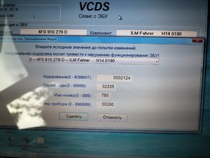

    Вот моя кодировка
    До этого стояла 2 на конце...
    Блин, нет никаких байт, бит:hot:

    Значит блок не поддерживает длинное кодирование. Значит на доресте короткая кодировка.

    Не, ну там есть длинное, просто как везде описано нечего не совпадает.

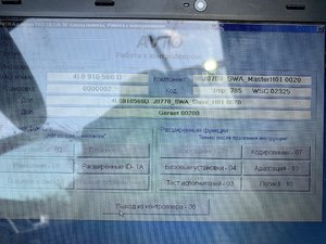

    Да. На Ресте тоже короткое. Вот кодируй.
    Блок с буквой N.

    Вот, такая же и у меня. И вроде правильно закодировал)))

    Я же говорил что НЕ ВСЕ БЛОКИ поддерживают данную функцию смотрите какая у вас буква на блоке
