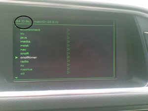

    Активация инженерного (скрытого) меню MMI 2G.
    [07 - Control Head]
    [Адаптация - 10] -> Канал 8 –> Изменить 0 на 1
    Перезагружаем MMI с помощью SETUP+большая крутилка+правая верхняя кнопка, на монохроме возможно не работает.
