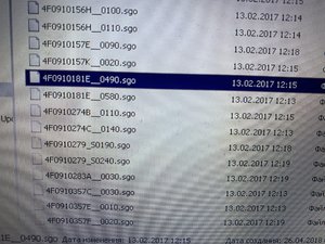

    Есть такие 2. Но похоже они не подходят. Да и версии ниже, так что нет. У тебя 0760 и номер другой.
