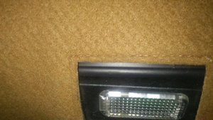

    Фонарики стоят в передних сиденьях-над задними ковриками соответственно.К ковролине.

    Я вот спросил у человека,действительно фонарики просто в ковролин под сидухой врезаются?

    Фото несильно удачное,но какое получилось.

    Спасибо!Как я и думал-не просто в тряпке,в тряпку пластмасска вшита,а уже в ней фонарик!Буду пробовать!

    Вот смотри,в этой машине у меня их нет с завода,поэтому какие точно сзади стоят не скажу,но по аналогии с предидущей А6(она была у меня со всеми подсветками),должны быть такие-же как и спереди,т.е. 331 947 113 .
    Но я ставлю такие- 4B0 947 415 A, с последующей заменой ламп на диоды.Вообще большой разницы нет,особенно внешне,в одной длинная лампа с контактами по бокам,в другой короткая безцокольная.Если хочешь быть точно уверен спроси у кого есть Эльза,но либо ода либо другая точно.Да и еще,как я понял в QQ1(когда с завода сзади подсветка ног) они идут диодные,но в Экзисте их нет,а аналог дает почему то красного цвета.

    Действительно диодные.
