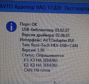

    Давно уже не подключал шнурок,сегодня подключил,он не работает,ни один блок не читает,пишет "нет ответа от контроллера". Зашел в "настройки", нажал "тест" вылезла такая надпись (фото):
    Потом несколько раз вынул-вставил адаптер из гнезда в машине,заработал.
    Никто не сталкивался с таким ? В чем может быть проблема - в шнурке или в самом гнезде на машине ?

    Думаю в шнурке, попробовать другой шнурок
