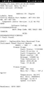

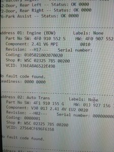

    Здравствуйте. В блоке двигателя пытаюсь активировать круиз-контроль, окно логин (кодирование II) не активно, в длинном кодирование выскакивает ошибка 31, менял в настройках параметр номер дилерского сервиса не помогает. Фото второе с кодировкой двигателя до замены двигателя, теперь в кодировке в блока двигателя нули, они стали после замена двигателя и прошивки блока на новое ПО у дилера. Подозреваю ножен код сервисный для разблокирования блока двигателя. Может кто подскажет сервисной код для разблокирования двигатель BDW. Сам ищу в инете но пока ни нашел. Фото второе до замены двигателя, фото первое ошибка при длинном кодирование после замена двигателя. Старая прошивка 4F0910552S, новая после замены двигателя 4F2910552P

    А также другия цифры. Или у меня со зрением плохо стало ?
    Label файлов нет и пр. - поручи дилеру круиз активировать и не парься.

    Фото втрое с кодировкой это когда двигатель до замены. Лейбл есть я его использую, не помогает. В длинном кодирование из лейба даже названия битов не берет. Забыл написат пробывал vas 5054 тоже не берет кодировку.

    Каким образом происходит использование Label файла двигателя, например ?
    На фото чётко и ясно нарисовано: Labels: None.
    Если файло и есть - то либо называется неправильно, либо лежит не там, где надо.

    Фото для наглядности и в тексте я поправился, что на фото параметры до замены. А словами написал, что пробывал и выложил фото второе с ошибкой какая у меня появляется. Кладу в user, прописано в 4F-01.lbl Просто не понятно еще момент что из лейбл все берет и по ошибкам и по измерениям и по адаптации, а по длинному кодированию не берет описание битов. Но тогда другой вопрос почему не хочет через VAS5054, тоже ошибка. Нужен код для разблокироки эбу двигателя. Старая прошивка 4F0910552S, новая после замены двигателя 4F2910552P

    Мир не без добрых людей, подсказали, все получилось.
    У меня при замене двигателя в сервисе не сделали кодировку в блоке двигателя, потому что они не смогли, не включили логику. До замены двигатель был евро 2, после замены стал евро 4, плюс обновление прошивки блока двигателя на последнию, а они вводили мою старую кодировка и она не принималась, вот я сам и разобрался через пять лет тока когда поставил круиз, а он не хотел работать. А ездил после замена и не понимал почему у меня бензин больше стала кушать на литр-два. И это было у официального дилера.
