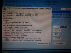

    Вот вроде получилось,может кому пригодиться.
    [​IMG][​IMG][​IMG][​IMG][​IMG]
