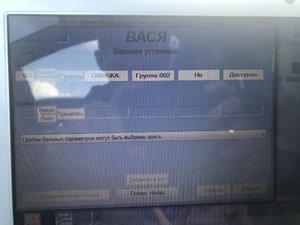

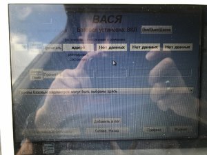

    И ждём. В окнах выше должно появится что-то типа "регулировать". Регулируем механически. Потом вкл. Выходим. Смотрим ошибки.

    В окнах выше? Это где четыре окошка?

    Получается Пункт 9 не нужен?

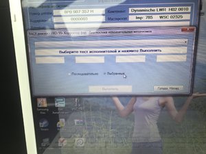

    55 блок (регулятор фар)
    удаляем ошибки.
    04 базовые установки
    001 канал (фары переместятся в положение для регулировки)
    Выставляют винтами на фарах их правильное положение. Крайние винты это лево-право. Внутренние верх-низ.
    002 канал (control position learn) запоминание позиции.

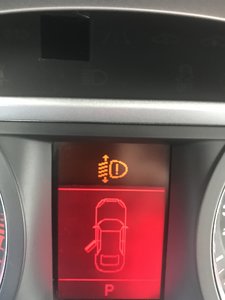

  7. Андрик78
    Андрик78 Старожил
    22 июн 2012
    20.387
    Q5

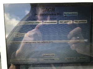

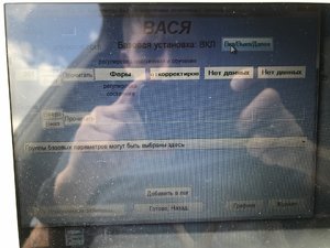

    7. Выбрать функцию 04 (базовые установки). В группе ввести 001, нажать "Запуск!", появятся данные в окошках, на приборной панели загорится индикатор фары и прозвучит звуковой сигнал. Нажать "ВКЛ/ВЫКЛ" подождать пока обновляется инфа в окне программы и появится надпись Отрегулировать Фары.
    8. Отрегулировать пучок света фар двумя винтами, они белые, расположены на фаре (рис 042) таким образом, чтобы излом луча попадал на пересечение A2 и B1 для левой фары и А2 и В2 для правой (рис 040, излом обозначен желтым цветом). Винт "1" регулировка по вертикали, винт "2" по горизонтали.
    9. Нажать "ВКЛ/ВЫКЛ", подождать пока обновляется инфа в окне программы (надпись, что настройки сохранены), выйти в предыдущее меню.
    10. Проверить еще раз ошибки (02) и удалить их, если есть (05).
    11. Выйти в главное меню программы, выключить фары, зажигание, вытащить шнур.

  8. Андрик78
    Андрик78 Старожил
    22 июн 2012
    20.387
    Q5
    Производить регулировку нужно, когда появилась надпись в окошках "фары" "отрегулировать", регулируешь, потом "вкл/выкл", появится надпись в окошках "фары" "запрограммиров". Все. Выходишь. На всякий случай смотришь, есть ли ошибки в блоке 55.
