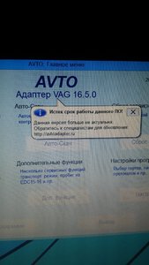

    Никто не сталкивался?
    Пошел в машину шнурок подключить,и тут такая непонятка. Шнурок от автоадаптер.ру
    Что за хрень?
    И что делать?

    Так у них есть новая версия, скачай с сайта.

    Так я уже как-то скачивал ( от нечего делать,ну чтобы было)
    Но я думал,это дело добровольное (кто хочет - обновляет,кого все устраивает - пользуется дальше)
    Просто для меня это ад (устанавливать\обновлять какие-то программы),нихрена не понимаю в этом. А тут прямо какой-то ультиматум. Не думал,что за такие деньги еще мне геморой какой-то будет от этого шнурка.

    Или триал, по какой то причине кулен изначально был.
    Или программа сама автообновилась и кряк слетел.
    Или по той же причине заблокировался шнурок.
    (меня продавец предупреждал (VCDS v.12 брал), никаких случайных обновлений ПО - шнурок перестанет работать)

    Уже написал им
    Сказали - или обновлять,или ставить на компе дату 2015 год,тогда должна старая версия работать (пока не проверял)

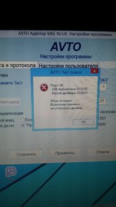

    Не,с перестановкой даты не получилось, при запуске пишет "на компьютере скручена дата,поставьте правильную". Как он узнает то об этом ?
    Вообще это что такое? Это они получается каждую версию своей программы делают так,чтобы она через какое-то время переставала работать? А что будет,если они по каким-то причинам (ну вдруг) свернут свою деятельность? Можно будет этот "прекрасный" шнурочек за 4 с половиной тыщи деревянных в ведро выкинуть?

    У тебя винда какая?
    У меня vcds слетает на десятке иногда после того, как она обновляется. Программа перестаёт видеть кабель. Приходится переустанавливать по новой. Перезапускаю ноут с отменой подписи драйвера, и устанавливаю программу. После этого начинает все работать.
    Может и у тебя что-то подобное?

    У меня Винда 8.1
    Я уже с ними по почте порешал. Да, нужно устанавливать последнюю версию 18.10 (еще есть 17-е версии разные , они тоже работают). 16-я больше не работает.
    Так что тут не в компе дело,всё именно так и задумано

    после того как переустановил дату переустанови и саму прогу с ее полным удалением
