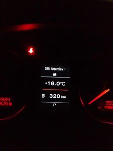

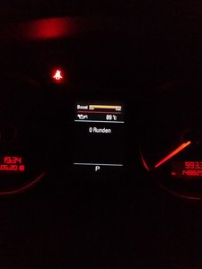

    доброго времени суток. убирал сервис Васей вер 17.2 во время ковыряния отключил переключение инфы борт компов на дисплее .кнопкой на ручке переключения дворников. теперь могу переключится только 20180501_193421.jpg 20180501_193455.jpg на инфу о масле(см. фото) подскажите как исправить.

    Посмотри в папке Debug - там должна сохраняться история изменений кодировки и каналов адаптации.
    Скорее всего ВАСЯ, как и VCDS, пишет. Найдёшь, что менял - вернёшь назад.

    убирал сервис Васей вер 17.2 во время ковыряния отключил переключение инфы борт компов на дисплее #4498
    отвечаю сам на свой вопрос, мож кому пригодится, чтобы вернуть все на место нужно в канале 17 " панель приборов", кодирование. баит 1, бит 2 "система информирования водителя активна" поставить галку
