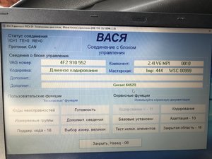

    Так и что логин на мотор bdw на a6c6 никто не знает или нифига никто и не делал, а точнее прям логин к блоку управления с номером который я вложил в фотке. Подскажите хоть кто нибудь уже)
