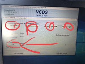

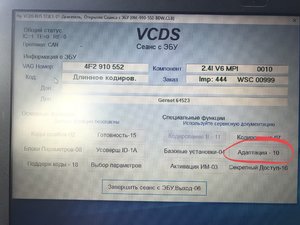

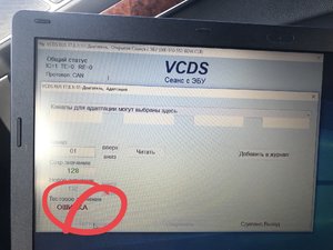

  19. Олег043
    Олег043 Новичок
    5 мар 2018
    11
    Красноярский край
    Все нормально с последствиями) логин все же нужен, пол дня сижу в интернете, никто что ли не знает логина на bdw во дела, другие адаптации делает, на движке ну без логина говорит никак
