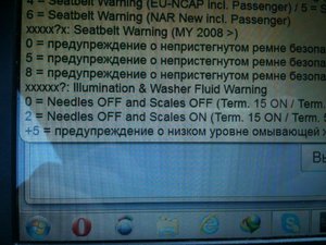

    Всем привет. В последней строке что это ? Там где надпись NIIdles...
  20. pile619
    pile619 Живу я здесь
    12 июл 2006
    2.220
    Республика Крым
    A6Q/4F '05 BAT
    стрелки и циферблаты (подсветка) приборки соответственно
