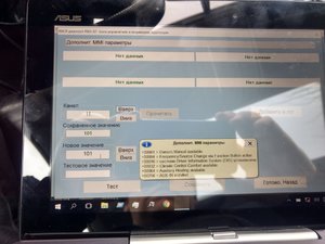

    Я вот так делал:
    И насколько помню,у меня все получилось. И омыватель не работает.
    А вот работал ли он до этого,точно не могу сказать. Вроде бы работал
  20. Nikolaygerasimov
    Nikolaygerasimov Завсегдатай
    2 июл 2017
    654
