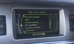

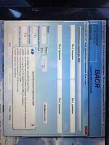

    Из цифр 64 , 32, 16, 4, 1, как могло получиться 115

    Стоит галочка
      239,6 КБ
      41
  3. Lexx707
    Lexx707 Новичок
    3 фев 2018
    23
    Тюменская обл.
    А какое число должно стоять?
  4. Lexx707
    Lexx707 Новичок
    3 фев 2018
    23
    Тюменская обл.
    Может так 115+00064=00179
  5. Nikolaygerasimov
    Nikolaygerasimov Завсегдатай
    2 июл 2017
    654
    A6 C6 3.0tdi quattro на пневме
    Можно пробовать прописать суммы цифр имеющихся опций, перезагружать mmi и смотреть результат. Можно написать в такой же теме только в своей ветке, пусть посмотрят у себя какая цифра.

  7. Lexx707
    Lexx707 Новичок
    3 фев 2018
    23
    Тюменская обл.
    попробую поставить 117 значение.
