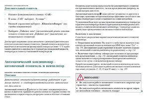

    Картинка из мурзилки про Z35 - дополнительный отопитель ака фен, на дизеле.
    По экрану о PR-кодах можно предположить, что Z35 идёт в комплекте/составе с кодами:
    0F3 = Fuel system for diesel engine
    9AQ = Air conditioning plus
