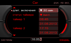

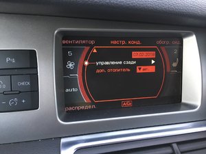

    Активировал через инженерное меню, но теперь думаю что пропало из за кодировке клапана 279 кодировку делал через Васю 0000001 поставил, а 2048 не добавил ((( сегодня исправил через Seput стали доступны синхронизация 4-ч зоным климатом но нет таймера Webasto((

    Таймеры могут быть не активны ещё и потому что Вебасто заблокировалась из-за ошибок либо низкий уровень топлива
