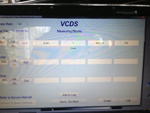

    20171124_190013.jpg Всем привет. Помогите мне пожалуйста разобраться в кодировке коробки передач. Смотрите картинку. На мой взгляд это странно что в кодировке стоят все нули и в конце двойка. А на другой картинке видно почему-то стоит год 2000. Машина ауди а6 с6 дизель quattro немец 2010 года. Заранее благодарен.

    Значение кодировки 00002
    Действительно для всех автомобилей с вариантом двигателя 2.7l TDI (132кВт) и АКП 09L.
    В автомобилях, оборудованных рулевым колесом с клавишами Tiptronic или подрулевыми переключателями, имеется возможность отключить следующую функцию.
    При положении селектора D нажатием на кнопки переключения Tiptronic на руле или подрулевые переключатели можно кратковременно активировать ручной режим работы КПП (режим Tiptronic), т.е. КПП переключается на повышенную передачу при нажатии кнопки '+' и, соответственно, на пониженную при нажатии '-'.
    Данную функцию можно отключить с помощью значения кодировки 01002, т.е. нажатием клавиш Tiptronic на руле или подрулевых переключателей передачи можно менять только в том случае, если рычаг селектора находится в пазе Tiptronic.
    Примечание Заводская кодировка звучит следующим образом: 00002
    Второе фото,это наверное не дата,а часы.

    Спасибо за столь быстрый ответ. Я смотрел видео в Ютубе и там делали диагностику при помощи Васи и у них стояло время километраж и дата. А у меня стоит черт знает что. И такое ощущение что всё сбилось или никогда не было правильно настроено. Машину дергает при переключении скоростей и при адаптации коробки передач система показывает количество попыток адаптаций но никогда не показывает OK.
    Меня беспокоит показания на одной из картинок минус 40 градусов и я не знаю что это означает. Перед адаптацией Я пытался разогреть коробку передач до 70 градусов мне это не удалось максимальная температура после 50 км пути составила 56 градусов при скорости 120 км ч. Я только знаю одно что охлаждение коробки передач происходит через радиатор. Может в этом причина.?

    Походу -40 градусов это настройки от -40 до 150 градусов. (Так должно быть).
    На автобане наконец получилось нагреть до 70 градусов.
    Я сразу приступил к адаптации коробки, но ничего не вышло. А именно: я медленно разогнал до второй передачи а затем накатиком без торможения до первой так и не получилось. Коробка накатом не переключает со 2 на 1. Только если притормаживать, тогда да. А при адаптации нельзя притормаживать. Теперь у меня на канале 73 и 74 стоят только нули.
    Может знает кто-нибудь, почему накатом на ровной поверхности дороги коробка не переключается сама со 2 на 1 ?
