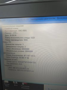

    Приехал домой и не смог закрыть машину с брелка. Поехал купил батарейку - не помогло. На заправке выскочило сообщение (приложил ниже)
    В общем доехал домой. Закрыл машину с помощью ключа (в ручную)
    А утром машина не заводится от слова вообще. Не реагирует как будто иммобелайзер сдох. снял поставил аккум - ноль реакции. и тут на 20 раз вставляния ключа загорелось табло и о чудо машина завелась. Я поехал на СТО (в Минск) там почитали ошибки (все было в красном) сняли их в общем мне разобрали панель и достали блок в который вставляется ключ разобрали его (его кто-то еще до меня разбирал остались следы от пайки) пропаяли контакты катушки и ... машина завелась. На брелок все равно не открывает, но реагирует если в темноте нажать на открытие дверей то зажигается подсветка контурная и брелок при нажатии не моргает лишних 3 раза (это когда не доступен авто с брелка то моргает светодиод на брелке)

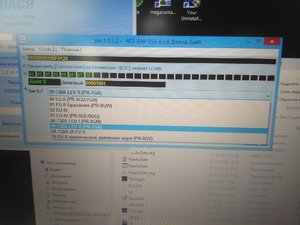

    В общем все бы ничего но я залез через вагом в блок Электрика двигателя (у меня там стояли все 0000000000000 в длинном коде) а это не правильно. И решил поменять на "правильную" для американца комбинацию IMG_2017-10-19_144559.jpg
    И вот комбинация была принята, а машина начала дымить, а когда поехал появилась ошибка в блоке АБС на двигатель (при прописывании я указал галочкой наличие АБС) и появилась ошибка зажигания в 4 цилиндре.
    Я решил поменять все обратно на 00000000000000000 но не получается.
    Подскажите может кто поможет разобраться или куда можно подъехать в Минске?
