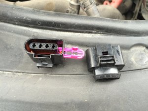

    Я че боюсь, не может ниче там сгореть? Не думаю, что из за замыкания комп сгорел) все преды целые( в панели по бокам)
  4. alex00
    alex00 Завсегдатай
    5 окт 2011
    885
    AUDI А6/С6 4F 2.0
    провода случаем ни где не перепутал местами возможно в каком разъеме не так поставил вот и видит как замыкание или еще что то
  5. alex00
    alex00 Завсегдатай
    5 окт 2011
    885
    AUDI А6/С6 4F 2.0
    не поленись проверь

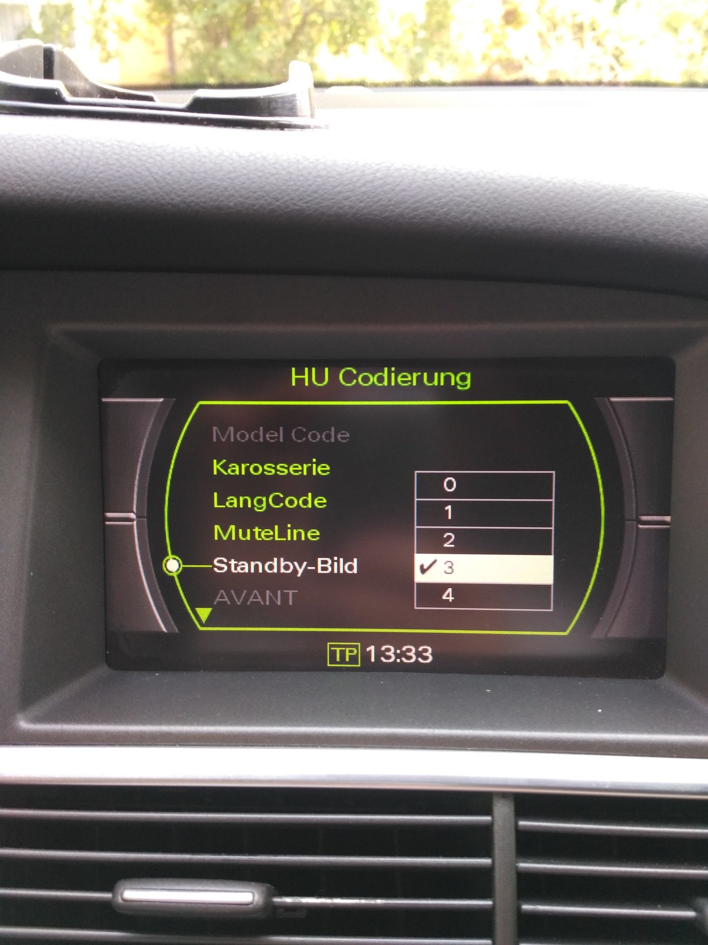

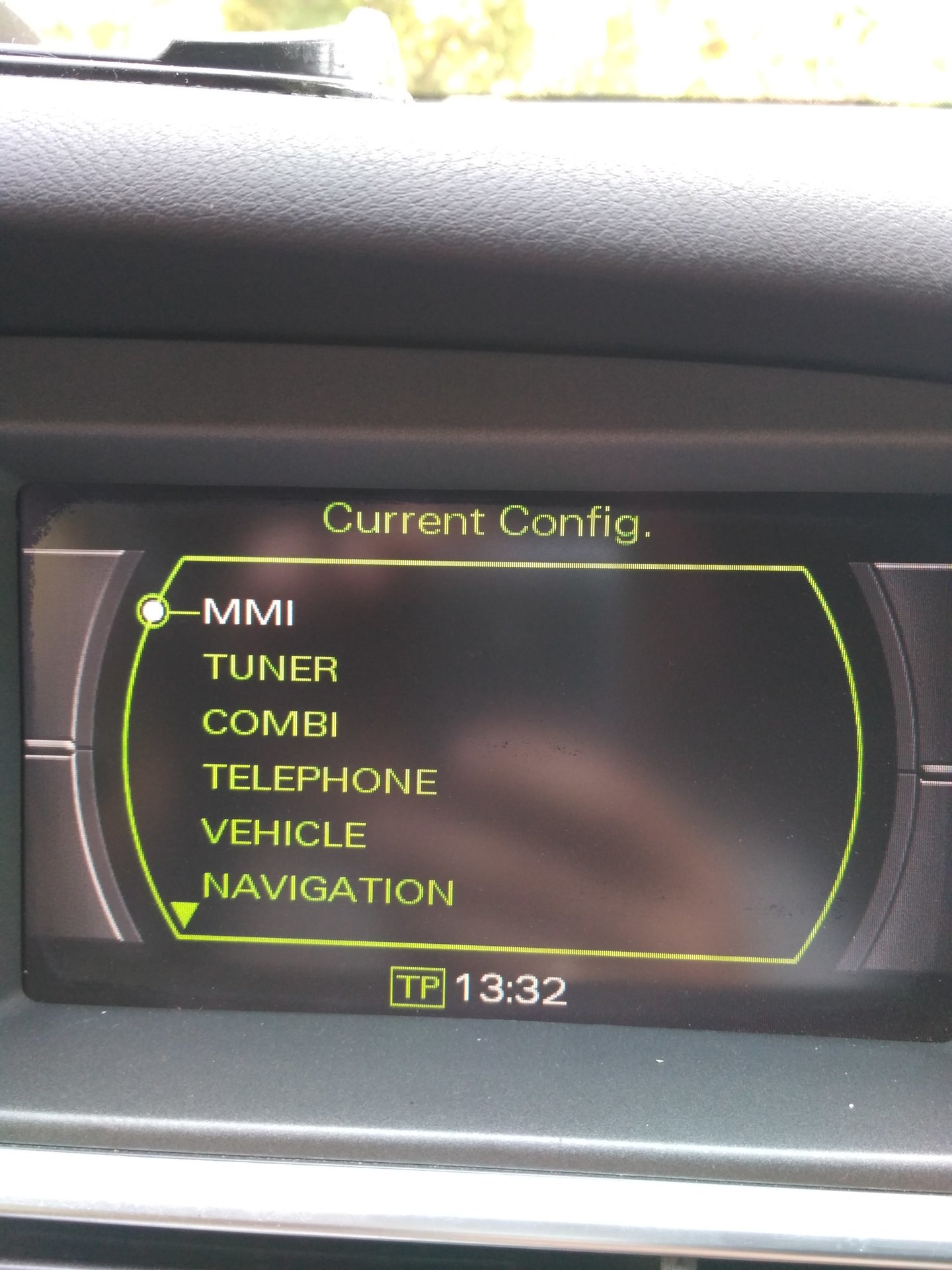

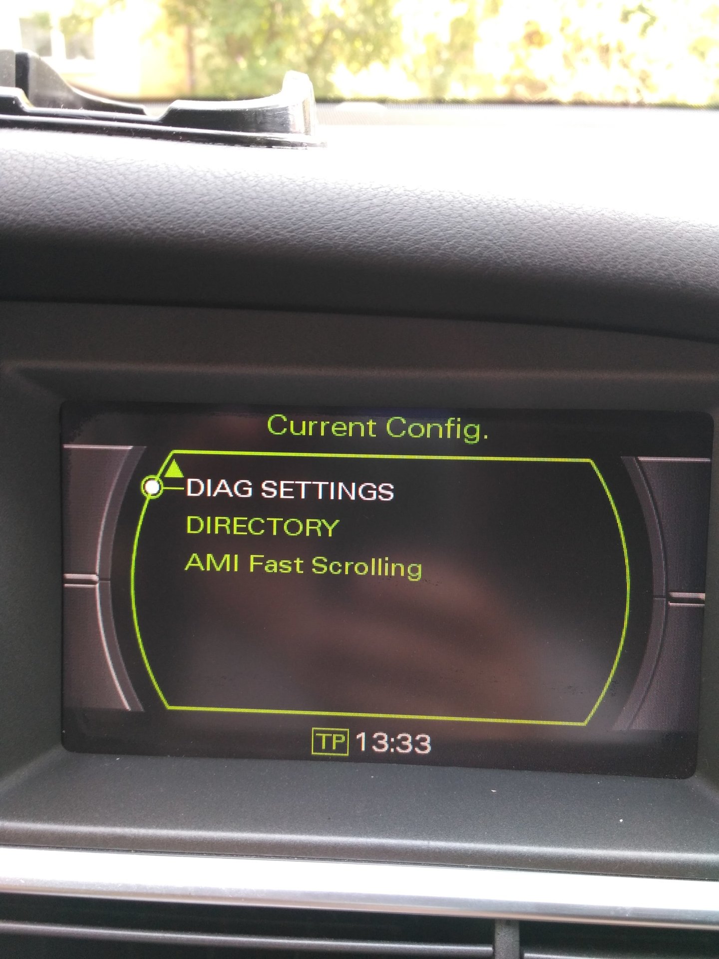

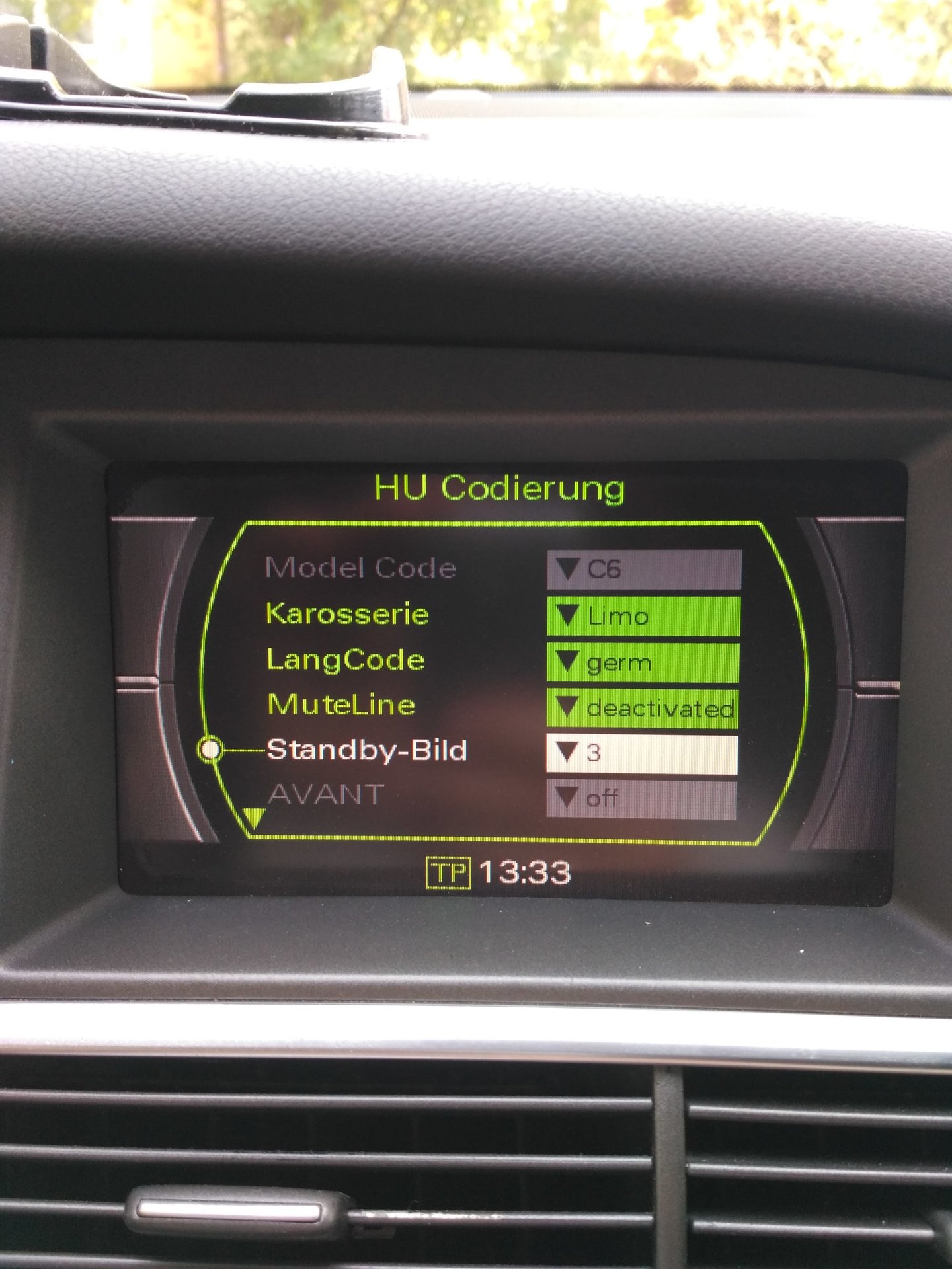

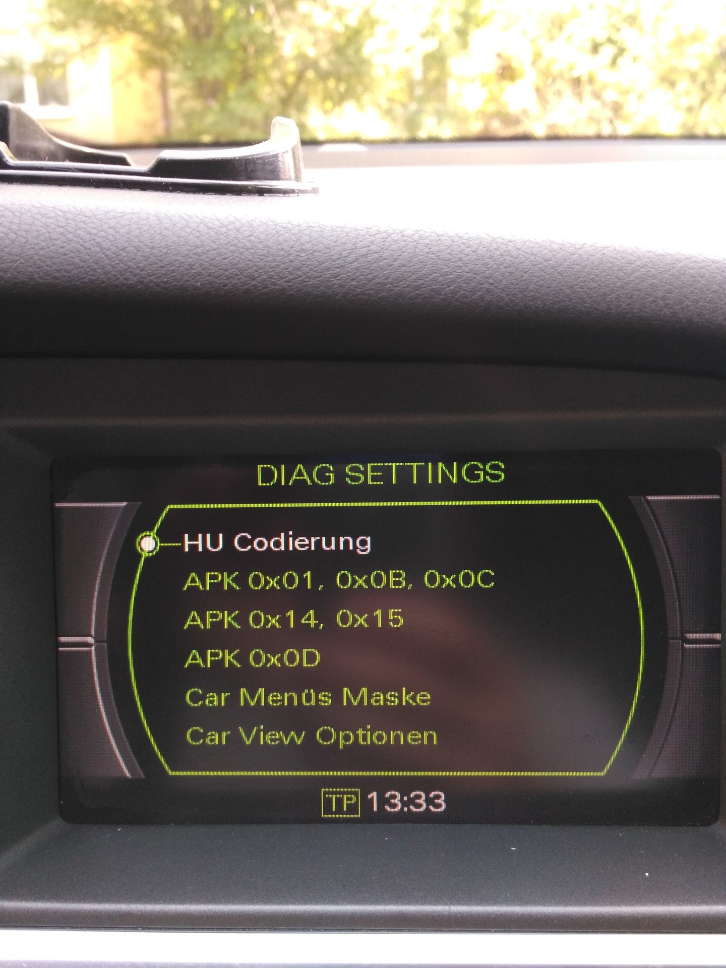

    всем доброго времени суток...кому интересно-заставку загрузки на мми можно менять в инженерном меню без васи.заходим в инженерку и далее как на фото.на крайнем варианты ,выбираем и сохраняем -большой крутилкой вниз и там типа аксепт и т.д..вариант как на фото rs6.р.с.возможно еще все зависит от версии прошивки самого мми(у меня кажется 5540)
    IMG_20170611_133207.jpg IMG_20170611_133238.jpg IMG_20170611_133246.jpg IMG_20170611_133258.jpg IMG_20170611_133304.jpg ...
