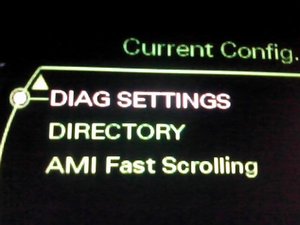

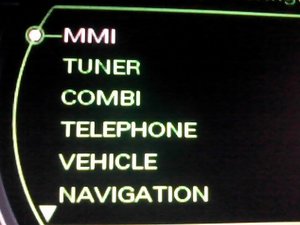

    Я уже установил индикацию АКБ через зеленое меню ММИ
    Но все же хотелось бы понять - это нормально,что на дорестайле в 56 блоке нет адаптации ?

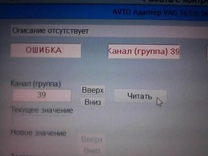

    Вчера не сработала у меня очередная операция, а именно
    У меня в адаптации ни один канал не читает,все мигает коричневым цветом и пишет "ошибка"
    Вот это тоже не получилось (щас уже не помню почему, но что-то не так было) :
    У кого-нибудь на дорестайле это срабатывало?
