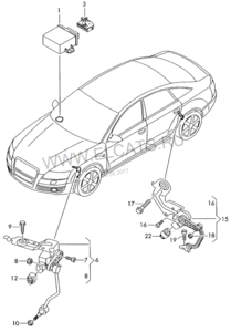

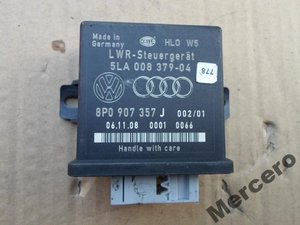

    Здравствуйте! меня зовут Павел я из Севастополя, у меня Ауди а6 с6 2006год 3.0 ТDI BMK вот суть проблемы,приобретая машину,купил себе "модные" фары,оказалось Китайская хрень без корректоров,у меня железная подвеска и постоянно светился значек корректора фар на приборке! 1.5 года назад попал к человеку,который(как то) удалил мне эту ошибку с приборки! недавно стукнул машину,не сильно и снимал фары,потом зачищал ошибки при помощи Васи и блин!!! вылезла опять на мониторе эта фигня с наклоном фар!что я только уже не делал! человек который удалял-уехал! куда никто не знает!ОЧЕНЬ СИЛЬНО прошу вас помочь! если необходимо,готов оплатить ваше время,т.е. очень нужен совет! как убрать эту ошибку с приборки!? уже и отключал блок корректора и в 19 блоке кодировку менять пытался,короче не знаю что сделать! и стала ругаться еще на ошибку 19 блока-неправильно закодирован блок! подскажите пожалуйста! с ув.Павел
