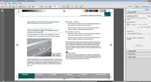

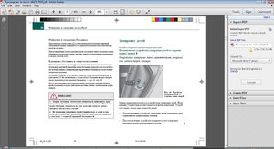

    Добрый день! кто может подскажите плиз как блокировать двери изнутри задние,ребенок на ходу открывает ,реально на такой тачиле а так стремно

    А можно где найти вот такой мануал как у вас ,для ознакомления?
