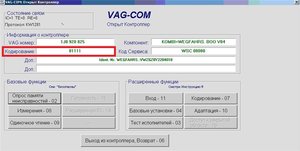

    Тут можно сделать так чтобы работали как у Рестайл реснички?
    P.s. Внимательно посмотрел, в окошке кодировка - 7 разрядов цифр. Это значит короткая кодировка?

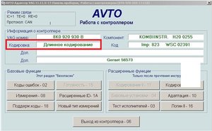

  16. timophei
    timophei Завсегдатай
    19 май 2016
    758
    Audi A6C6 Q 3.0TDI 2009
    Если блок поддерживает длинное кодирование, то в графе "кодировка" будет написано "длинное кодирование" или "long coding". Если не поддерживает, то там просто набор цифр - короткое кодирование. длинное.jpg
