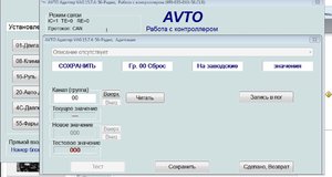

    а можно сделать в бизнес классе, чтобы постоянно не сбивалось окно со скоростью на дисплее в панели приборов? Выставлю скорость большими цифрами, а через некоторое время опять трип компьютер свои данные показывает, вместо скорости.

    Так скажем, цифровой спидометр, на приборке - у меня работает. И я видел скриншоты - и у других тоже.
    Вот и у Versage показывает. Вот только не запоминает приборка настройки.
    На MMI скорость, наверное вывести нельзя.

    у меня так не делается? ( а ездишь ток ты на ней? ключем одним и тем же заводится авто? просто есть память ключей..у меня 2 ключа и каждый програмируется под настройки , которые сделал при использовании именно этого ключа)

    не зависит от ключа, с утра выставляю, несколько раз заглушу заведу, и приборка может перейти в режим трип компьютера, убрав скорость с дисплея
    а у тебя как? выставил сегодня и пока сам не поменяешь будет скорость на дисплее?

    Да, пока ни разу за полгода не сбивалось.

    На рычаге снизу на кнопку ресет жмёшь пока скорость не появится и всё. Стоит всегда.

    Ты можешь один раз выставить бк2 и он постоянно отображается, у меня так. Один из параметров бк2.
