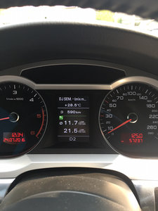

    Добрый день! Может кто знает как закодировать бортовой компьютер, чтобы все показания выводились на одном экране, как на картинке? И какие панели поддерживают данную функцию. Подсмотрел на драйве.

    На A6 C6 2010 Не подходит ни логин, ни наличие такого канала в блоке комфорта.
