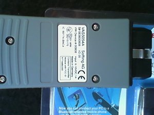

    привет. подскажите vas5054 хорошая штука или нестоит брать? как отличить китай от не китая..щас у меня VCDS 12.12 ток на англ языке..охота чтоб на русском было. а тут предлагают ВАС5454 за 4р б/у...что скажете ???

    Значит так ОРИГИНАЛ есть vas5054 (древний ), vas5054А (bluetooth), vas5054 плюс (usb).
    Китай бывает Полный Full и неполный . Полный едёт обычно с чипами OKI!
    Где нужет vas5054*, там где VCDS не работает, или там где требует логин а мы его не знаем.
    Теперь с софтом : для vas5054, А, плюс
    -ВАЗПС (VASPC) работают ТОЛЬКО на Windows ХР !!!
    -ODIS все версии 2.ХХХ работают ТОЛЬКО на Windows ХР !!!
    -ODIS(vas5054А, плюс только !) все версии 3.ХХХ работают на Windows 7, 8, 8.1...НО прошивка у vas5054А, плюс должна быть не менее 2.20.35 иначе голова у клонов работать не будет
    Masterz и СЛАВИК 21 нравится это.

    вот фото . говорит о чемнибудь ?
      124,6 КБ

    Это похоже клон 5054А, будет работать только на ХР с верией Одис 2,ХХХ и не больше или на ВАГПС под ХР.
    С W7, W8, .... работать не будет

    понял..спасибо за помощь
