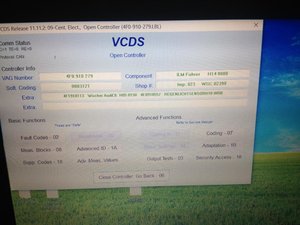

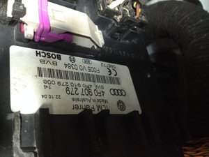

    блок 09 подскажите
    Привет всем! блок 09 пишет что неисправный, кодировку принимает на ваг реагирует. Вопрос что с ним? есть предположение что не родной. вообщем пред покупкой блока за 5р хочу услышать советы может кто сталкивался...
    фото блока и ваг прилагаю.Заранее спасибо всем

    Привет у тебя ошибка за 2004 год, а сейчас на дворе 2016 год

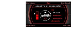

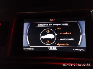

    Здравствуйте! Наигрался с ваг ком, и теперь изменился вид меню регулировки клиренса, ни как не могу найти где что то изменил, может кто знает подскажите. стало вот так IMG_2016-04-03_225552.jpg , было вот так Audi.jpg

    хотя на щитке приборов отображение прежнее только в максимально верхнее положение не поднимается, ну и комфорт и автоматик какие то не адекватные…

    что бы включить инжинерное меню нужно удерживать вместе кнопки CAR И SETUP не менее 5 сек а при нажатии 3-х кнопок что вы описывали происходит просто перезагрузка MMI для вступления в силу ваших кодировок

    При одновременном нажатии, бывает не срабатывает. Попробуй сначала нажать "Setup" и после "Car"
