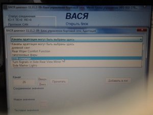

    Спасибо за наводку,хотя бы нашел где их можно отключить...но вот такая фигня у меня с адаптацией

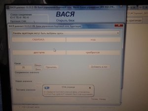

    Он вам пишет -"ошибка , код доступа требуется" , значит перед адаптацией зайдите в =16 секьюрити= (или как там у вас) и введите лоин , должна всплыть подсказка (у меня 12151) , после этого уже в адаптацию , ну а дальше уже проблем быть не должно :hi:

    А подсказка всплывала ? Вводить надо тот логин что появляется в подсказке ! Если не появляется тогда угадывать , дело в том что у разных машин разные прошивки ...

    вот именно что появлялась,ввел и код приняло.после этого я зашел в адаптацию и вот скриншоты я прикрепил того что мне выдало ((( может тут от версии васи все зависит еще,у меня она 11.2?

    Нет , похоже вася тут не причём , логин же принимает ! Здесь по идее не должно быть проволочек :shock: , вот почему не пускает - странно , надо у себя попробовать , как освобожусь - отпишу результат на неделе ...
