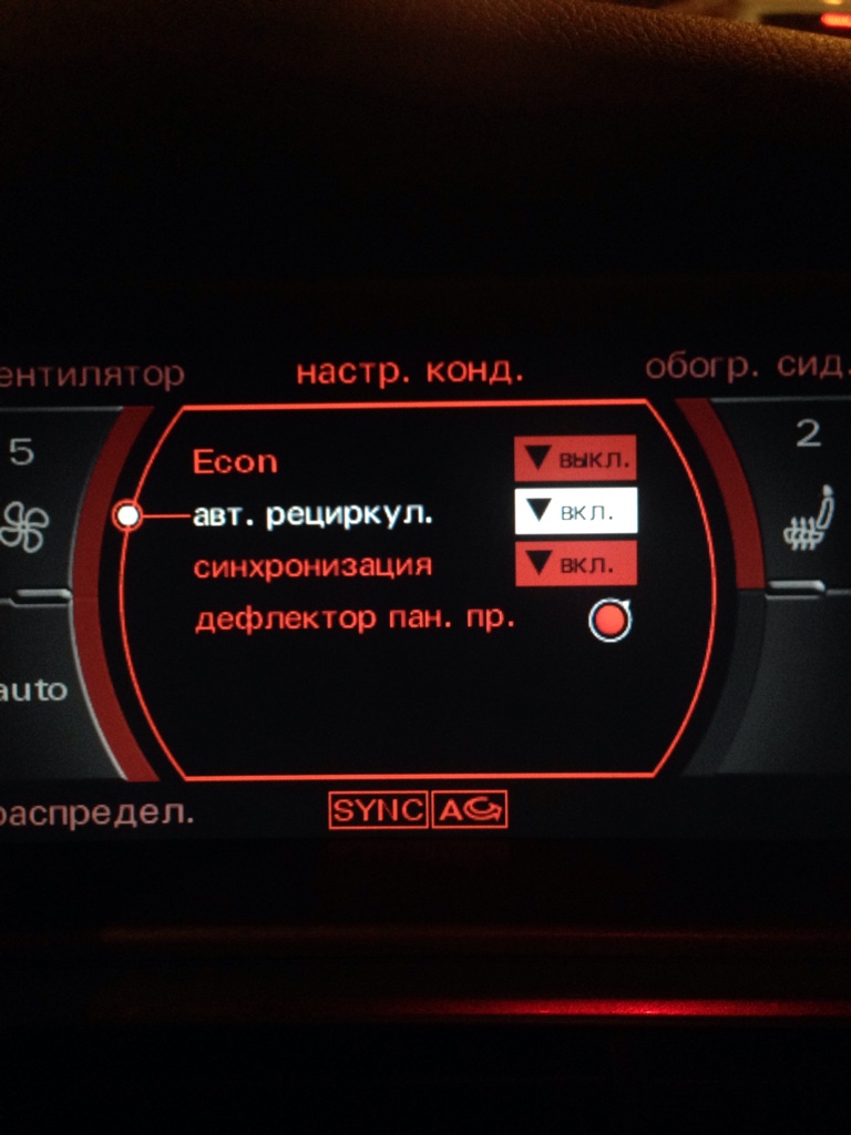

    Друзья подскажите, у меня на А4 раньше было, что при использовании омывайки автоматом включалась циркуляция воздуха и даже если омывайка вонючая её не чувствовал. А а А6 такого нет, может это можно сделать?
  8. _Oleg_
    _Oleg_ Завсегдатай
    11 авг 2015
    606
    A6C7 3.0tdi 2012г.
    Сменить омывайку на другую :)
  9. Benky
    Benky Завсегдатай
    6 июл 2011
    598
    A6C6 3.0 TDI 05
    Это слишком просто
  10. KOKA
    KOKA Старожил
    27 апр 2014
    15.412
    Q5 3,0 TDI 2014
    #3090 KOKA, 22 янв 2016
    На А4 это делается так (спасибо Sergeilion):
    Адаптация рециркуляции при омывании стекла:
    "Адаптация обработки сигнала переключателя интервального режима стеклоочистителя -E22-"
    [08 - Климат-контроль]
    [Адаптация - 10] -> 38 канал
    Заводская базовая регулировка: 0
    - При базовой регулировке 0 сигнал переключателя интервального режима стеклоочистителя -E22- обрабатывается панелью управления кондиционера, блок управления Climatronic -J255- и кондиционер при нажатии включателя очистки/обмыва на определённое время переключается в режим рециркуляции воздуха (см. блок измеряемых величин 039 и 043).
    - При настройке 1 (допускается только в автомобилях с кондиционером исполнения Komfort) кондиционер при нажатии включателя очистки/обмыва на определённое время переключается в режим рециркуляции воздуха, если в MMI (Multi Media Interface) активирована функция автоматической рециркуляции воздуха.
    - При настройке 2 кондиционер при нажатии включателя очистки/обмыва не переключается в режим рециркуляции воздуха.
    Пробуйте, может и на А6 получится.:hi:

  15. Maksimij
    Maksimij Заблокирован
    29 июн 2015
    1.462
    Это просто авторециркуляция.

    В 38 канале 0 стоит) надо ещё покататься, а точнее попереводить
  18. Maksimij
    29 июн 2015
    1.462
    Проверьте, как было написано, только каналы для А6 могут быть другие
    И все видно будет - работает иль нет

    Вот что на выбор мне предлагает 08 Блок кондиционера в Адаптации:
    A/C regulating Valva (n280) Current Limit
    Auxiliary Heating/Venting Aid
    Auxiliary Heating/Venting Shut-off
    Adaptation Channel Reset (based on Coding)
    Solar Sunroof
    Not Relevant for Customer Service
    Fresh Air Blower (v2) Speed at Aux. Heat/Vent
    Engine Heating via Auxiliary Heating
    Fresh Air Blower (V2) Characteristic
    Temperature Characteristic
    Что из них выбрать не дает понять даже перевод:
    Кондиционер, регулирующий Вальвы (№280, который) ограничение тока
    Автономное Отопление/Вентиляция Помощи
    Стояночного отопления/вентиляции запорные
    Адаптация канал сброса (на основе кодирования)
    Солнечный Люк На Крыше
    Не актуально для обслуживания клиентов
    Приточного воздуха (версии 2) скорость на вход AUX. Тепло/Вент
    Нагрев двигателя с помощью автономного отопления
    Приточного Воздуха (Версии 2) Характеристика
    Температурной Характеристике
