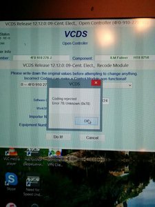

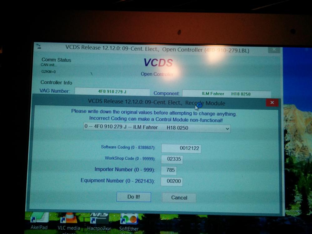

    Залез в 9 блок, далее 07 кодирование, стояло значение 0012122.
    Попробывал прибавить 2002, т.е. прописать сумму 0014124, но выдает ошибку: Coding rejected Error 78: Unknown (0x78), и не записывает новое значение. Помогите, что делаю не так?

    Авто какого года?Нужно преркодировать на лед.
  19. Viper
    Viper Участник форума
    13 авг 2003
    349
    A6 4F 2.7TDI Power
    Авто июнь 2008 года.
  20. Sergey4
    Sergey4 Живу я здесь
    14 окт 2012
    4.506
    2.7тди
    0015123
