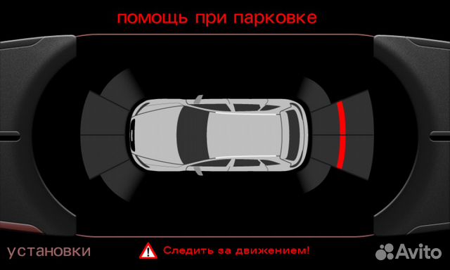

    цветная и стоит. Все работает )) За исключением одного нюанса - открытые двери, капот и габажник на приборке отображаются на седане ))
    (ден, мы кстати с лехой это поняли, сравнив индикацию с его олроадом :D)
    Я думаю здесь можно сделать по аналогии с изображением тачки на экране графического парктроника: выбрать либо авант, либо седан

    Я думаю может попробовать его кодировку тебе ввести и посмотреть(17 блок вроде) Либо в этом же блоке при попытке смены кодировки, подсказка вылазит(в ней и написано должно быть авант или седан)
