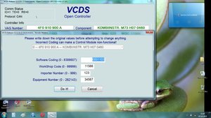

    Кодировка 1103 вроде правильная.
    Андрей, опиши детально, что произошло со стрелкой, когда закончилась соляра. А предупреждение с зуммером на дисплее приборки загоралось?
    Бак у тебя сколько вмещает по опыту?

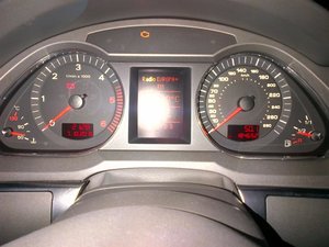

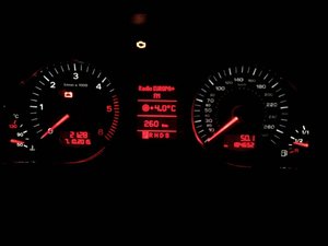

    .... по компу показывало 120 км затем 90 км... стрелка на первой красной линии была, зумера и предупреждения "желтой колонки" небыло, припарковался, через минут 40 завел и сразу заглох, соляра кончилась, пузыри воздуха в трубке перед насосом долил, прокачал, завел - поехал.....
    Бак вмещает литров 60 +/- но тоже когда заливаю по горло - стрелка на приборке не доходит до самого верха как обычно бывает аж выше лини залезает, у меня же наоборот , при полном баке стрелка до верхней линии даже не доходит....
    Прибока собственно вот.... явно не европейская, но все работает адекватно кроме стрелки бака
