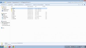

    Заходим в тот диск на который установлена прога вагкома,ищем папку адаптера,открываем и видим папку под названием Debug,открываем,в ней ещё две папки,одна с адаптациями,другая с кодировками.

    Спасибо , разобрался , нашел , вернул заводские ) все ок
